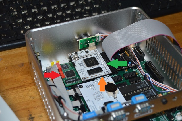

Ich habe u.a. VBXE und Sophia 2 verbaut; vom Einbau her ist Sophia mit dem wenigsten Aufwand bzw. Änderungen am Rechner verbunden und mit DVI (bzw. via einfachem Adapter HDMI) mit moderne Geräte am ehesten verträglich.
VBXE (falls es keine neuere Version gibt als die die ich verbaut habe) ist baulich auch etwas hackeliger / wackliger; es braucht eine Adapterplatine an die das eigentliche VBXE angesteckt wird und der originale ATARI-Chip wird nach wie vor benötigt. Sophia ist kompakter (1 Platine), die den ATARI-Chipp ersetzt.
Hier ein Foto meines XEL wo beide Versionen eingebaut sind:
Rot: Sophia 2
Grün: VBXE
Orange: Adapterplatine für VBXE in XE, wo der ATARI-Grafikchip noch draufsitzt.

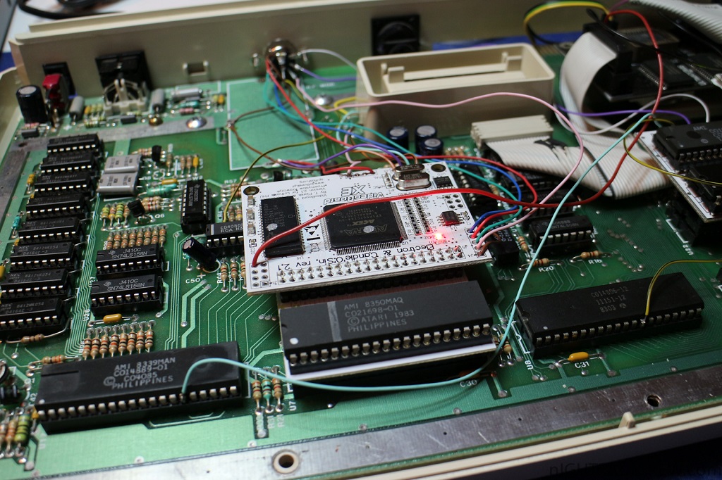

Beim XL sitzt das eigentliche VBXE dann neben der Adapterplatine:
https://www.nightfallcrew.com/?s=atari+vbxe
VBXE/XL liefert VGA, die Monitore müssen (bei PAL-Rechnern) mit 50 Hz zurechtkommen. Für einen reinen HDMI-Fernseher ohne vernünftige analoge Eingänge bräuchtest Du noch einen brauchbaren Konverter.
